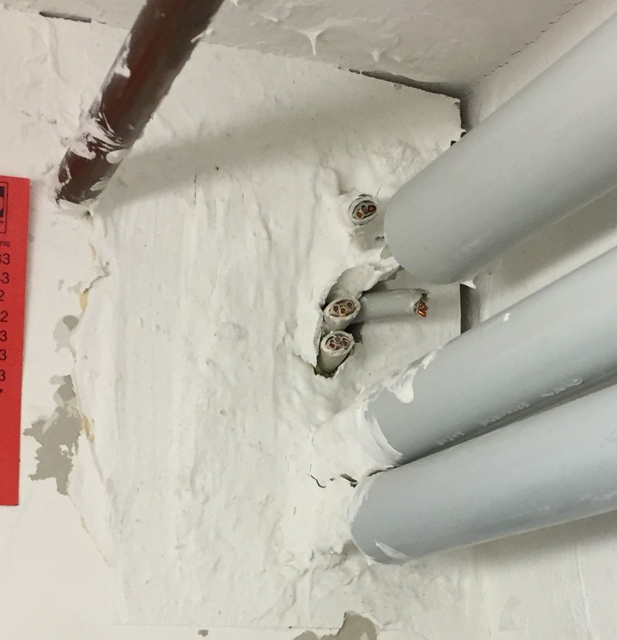

Guten Morgen,
eine kurze Frage zu der mir bislang keiner weiterhelfen kann. Sind, wie im Anhang zu sehen, abgeschnittene Stromkabel die durch ein Schott führen erlaubt? Grundsätzlich würde ich sagen das es egal ob das Kabel abgeschnitten ist oder nicht die Funktion vom Schott nicht beeinträchtigt.

so wie ich das Foto sehe, ist das Schott nicht mehr funktionstüchtig. Verbindlich müssen Sie allerdings in die Zulassung nachschauen.
Bei Weichschotts müssen die Kabel üblicherweise ca. 20 cm vor und hinter dem Schott beschichtet werden. Das ist hier nicht mehr möglich. Außerdem sind zwischen den Kabelenden ("Zwickel") Schänden erkennbar, die an der Funktionsfähigkeit des Schotts Zweifel aufkommen lassen.

Guten Morgen,
vielen Dank für die Antwort. Ja, das Schott ist sowieso mit in der Mängelliste, auch der Abschluss zur Wand hat große Lücken. Die 20cm Beschichtung der Kabel fehlt auf jeden Fall. Es war nur ein Beispiel für die abgeschnittenen Kabel. Wäre alles andere OK, gäbe es doch mit abgschnittenen Kabeln kein Problem, oder? Auch wenn ich persönlich es für sehr unschön halte.

Auch bei "abgeschnittenen" Kabeln müssen die 20 cm Beschichtung sein. Die Ausführung ist also m. E. nicht in Ordnung.
