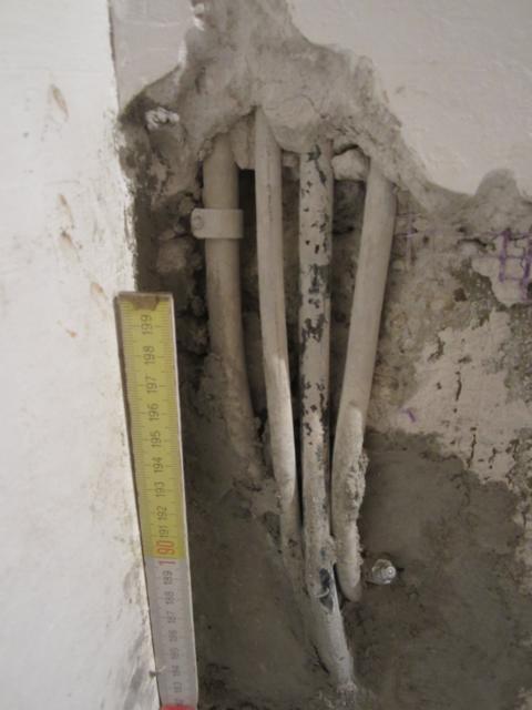

Wir hatten Im Dezember einen Wasserschaden an der Außenwand /Brandschutzwand) zwischen UG und EG in unserem Haus festgestellt und deren Sanierung fand am 15.1.und 16.1.2013 statt.
Der Verputz wurde an der gesamten Fläche abgeklopft um die Riss in der Außenwand in einer Länge von ca. 150 cm zu verpressen.

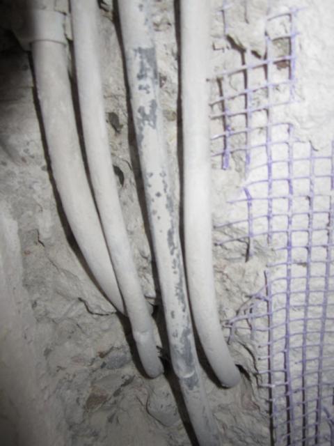

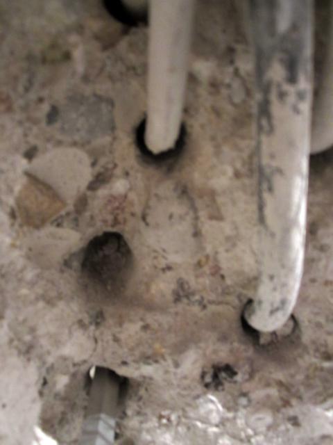

Bei dieser Gelegenheit kamen unter dem Putz 4 Kabel zum Vorschein, die durch unsere Stahlbetonwand von 25 cm, durch die Dehnungsfuge vom 4cm und durch die Stahlbetonwand des Nachbarn geführt wurden. Das dies von unserer Seite aus erfolgte lässt sich daraus nachweisen, dass neben den 4 Bohrlöchern durch die die Kabel geführt wurden noch 3 weitere Bohrlöcher mit Bohrversuchen sichtbar sind die wahrscheinlich aufgegeben wurden da man auf Stahl getroffen ist.
Alle 4 Kabel kommen bei dem Nachbarn aus der Wand und sind dort mit einer Blende verdeckt.
In unserem Haus gehen die Kabel dann nach oben und sind mit einem Messgerät bis unter den Fußboden 1.OG zu verfolgen, dann zeigt das Gerät nichts mehr an, sodass wir davon ausgehen , dass sie hier wieder ins Nachbarhaus gehen.
Eine solche Kabelführung ist in unserem Elektroplan nicht eingezeichnet und sie macht auch für unsere Stromversorgung keinen Sinn.
Die Kabel werden auf unserer Seite „auf“ der Betonaußenwand geführt und sind nur mit einer Putzschicht von maximal 3 cm verdeckt.

Die beiden Brandschutzmauern sind mit Löchern versehen durch die die Kabel einfach geführt worden und diese Bohrungen sind nicht abgeschottet sondern offen und nur auf kurz verputzt worden.
